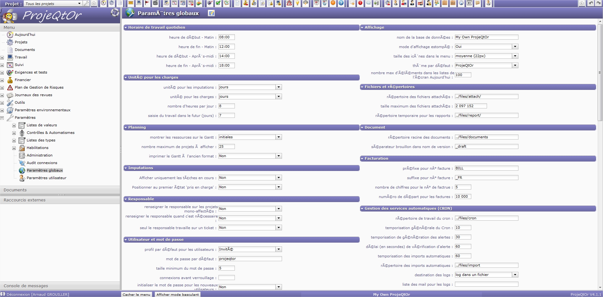

nous venons d'installer, en test,sur un de nos serveurs apache l'application Project'or RIA dans sa version 4.1.1.
Voici quelques données techniques concermant le serveur en question : version d'apache : 2.2.22, version de MySQL : 5.5.34, version de php : 5.3.10
La solution fonctionne correctement mais nous constatons des problemes d'affichage sur les libellés, les rubriques et le contenu des champs sur les caractères accentués (capture d'écran en piece jointe). Pour info, ce serveur héberge également d'autres applications développées avec des bases données MySQL en encodage iso. Y a t'il une incidence? Si oui, peut-on contourner ce probleme? En vous remerciant d'avance.

The problem you get with accentuated caracters do not seem to be linked to database.
The problem appears on captions, which are stored on files (exactly on /tool/i18n/nls/xx/lang.js files)
So first check for /tool/i18n/nls/fr/lang.js. It must be ANSI AS UTF-8. And accentuated caracters must appear correctly.
Is it the case ?
What is stange is that captions on menu items are correct (for instance "Paramètres globaux") and the same on Screen Name (beside save button) is incorrect : but both come from same lang.js file, same line :S
Only difference is that first one is just a HTML page with standard request, and second one is loaded using Ajax.
Do you have any specific configuration about locale, or UNICODE proxy or something like that ?
Could you try to check on Demo version : do you reproduce issue (then it is linked to your browser configuration) or not (then it is linked to your server - or network - configuration).
