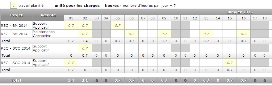

15 Jan 2014 12:16 - 15 Jan 2014 12:17 #2 by ant740
Replied by ant740 on topic Planification entre 2 dates
Bonjour,
Après quelques recherches, j'ai l'impression que la planification automatique ne peut pas descendre sous 0.7 heure et tente d'être constante, quitte à depasser la date de fin
exemple :
la charge affectée est de 75 heures sur l'année (01/01/2014 au 31/12/2014 => 253 jours)
la planification donne 2 jours par semaine à 0.7 heure par jour (au lieu de 0.3 environ tous les jours de la semaine, mais ce n'est pas très important)
52 semaines * 1.4h = 72.8
pour arriver à 75 heures, il faut encore 2 semaines à 1.4 heures
==> La planification auto considère donc que la tache sera finie mi-janvier 2015, ce qui déclenche une alerte
Y'a t il une solution à ce problème ?
Merci d'avance
Anthony

15 Jan 2014 13:32 #4 by ant740
Thanks for your answer
I'll try to translate my posts.... (and sorry for my english)
No unvalaibility for resources
But, I think I understand problem :
- The minimum allocation is 0.7 hours
- Automatique assignment is evenly distributed. Exemple : 1 day of 0.7 hours per week for 1 year (52 weeks)
==> If job's time is 37 hours, it will take 53 weeks to achieve and the end date will be exceeded
Automatic scheduling should it not increase the time allocation of the final week, for not exceed the end date validated ?
Anthony
