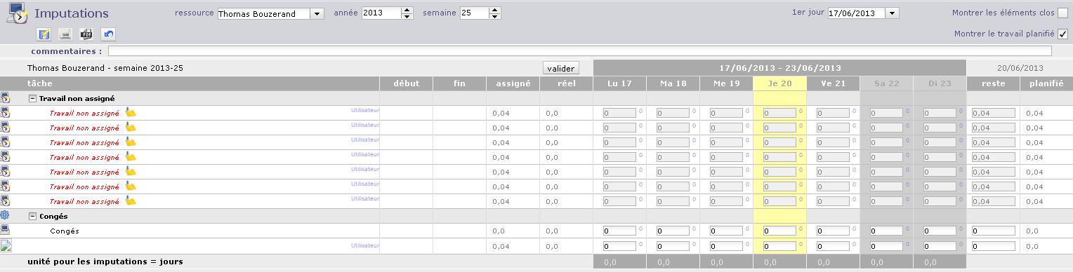

Par contre, en faisant mes essais, j'ai créé des assignations sans tâches (cf capture d'écran) et je ne sais pas comment les effacer... elles n'apparaissent pas dans les activités. :(
Il va falloir aller directement dans la base de données, avec une requête du type (à tester / adapter) :
Delete from assignment where refType='Activity' and refId not in (select id from activity);
