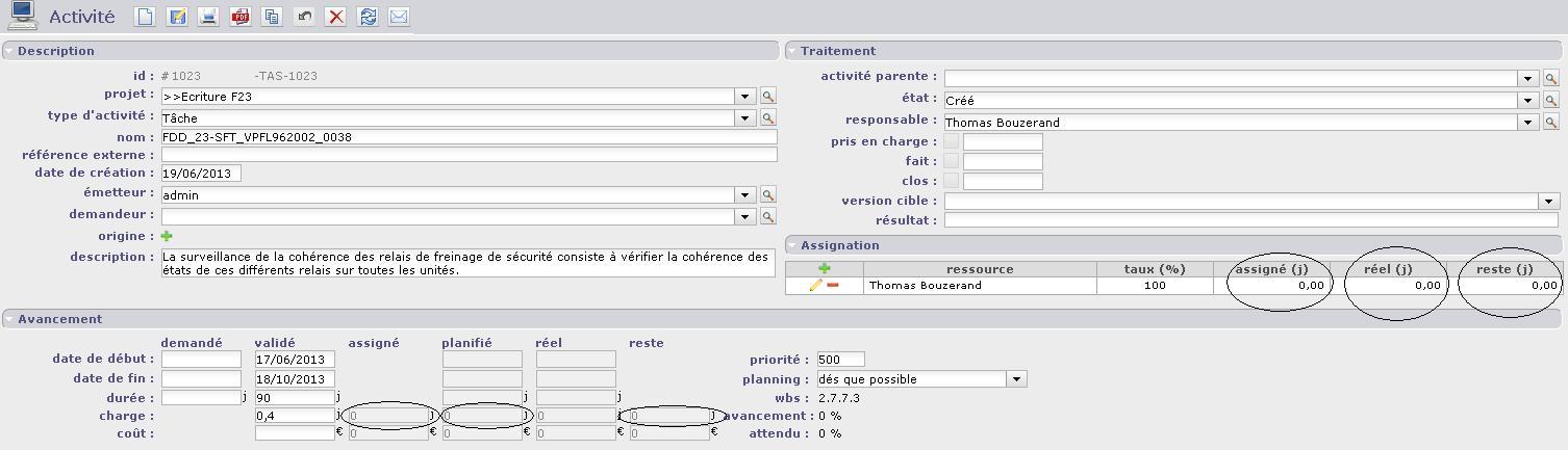

19 Jun 2013 10:18 #3 by Assystem
Non aucune colonne n'est grisée...
Voici des copies d'écran du "compte rendu d'importation" et de la tâche une fois importée.
19 Jun 2013 11:36 #4 by babynus
Bonjour,
De voir le tableau m'a permis de comprendre :
Les charges "assigné", "planifié" et "restant" sont bien mises à jour par l'import. :huh:
Mais elle sont de suite recalculée à partir des données des assignations ... :silly:
Le fait de ne pas importer les assignations fait que ces données sont remises à zéro. :ohmy:
Seule la charge validée reste à la valeur importée.
19 Jun 2013 11:51 #5 by Assystem
Je suis désolée, je ne comprends pas bien ce que je dois faire pour corriger ce problème... :blink:
19 Jun 2013 12:50 #6 by babynus
Il vous faut créer ou importer des assignation pour les activités concernées.
Cela revient à dire qui travaille sur l'activité, pour quelle charge.
Pour le réel, il ne va pas être possible d'importer les données.
Ce qui est possible c'est de le saisir manuellement dans les imputations en mettant tout l'historique sur une seule journée.
