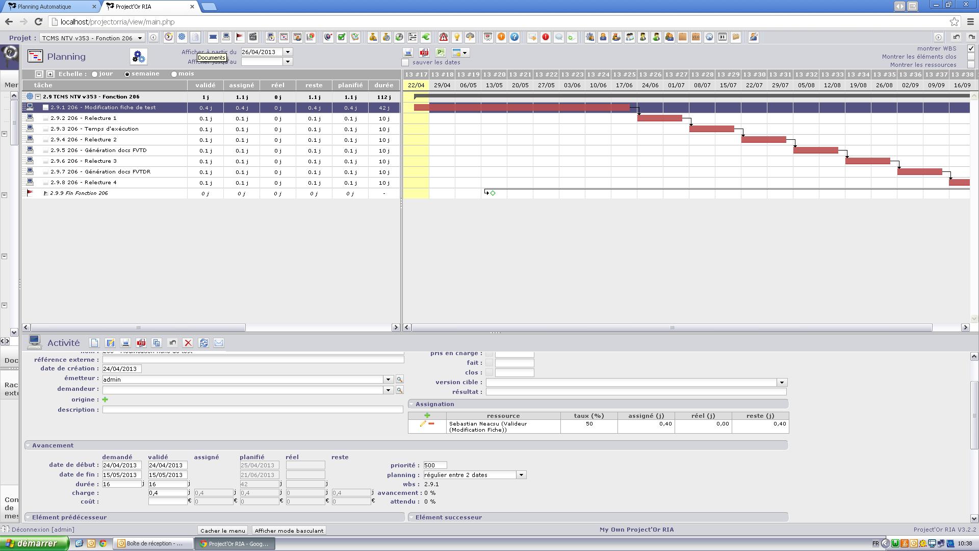

26 Apr 2013 10:41 #9 by Assystem
Replied by Assystem on topic Re: Planning Automatique
Malheureusement, cela ne fonctionne pas ... :(
J'ai augmenté le taux d'occupation à 50% pour que l'employé puisse passer 0.5jour sur cette tâche (qui n'est pas censée en prendre plus que 0.4) et pour qu'il puisse également dans la même journée traiter une autre tâche d'un autre projet.
J'ai bien mis "entre deux dates", mais mes activités continuent de prendre beaucoup plus de temps que ce que je le voudrais sur le planning et le planning ressources...
26 Apr 2013 20:17 #10 by babynus
Replied by babynus on topic Re: Planning Automatique
La ressource est certainement occupée sur d'autres projets...
En modifiant la priorité de la tache (plus le nombre est petit plus la priorité est forte), la tâche devrait être planifiée plus tôt.
Attention toutefois : si vous ne planifiez que le projet en cours, les occupations sur les autres projets ne sont pas impactées.
Si la ressource est déjà planifié sur des taches d'autres projets, il faut re-planifier les différents projets ne même temps.
