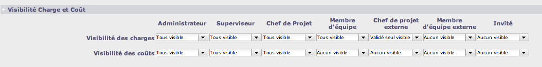

12 Mar 2013 17:51 #2 by babynus
The customisation of emails is limited to email title.
See Global parameters screen.
Display of work and cost information is customisable, per profile.
See Specific access mode screen.

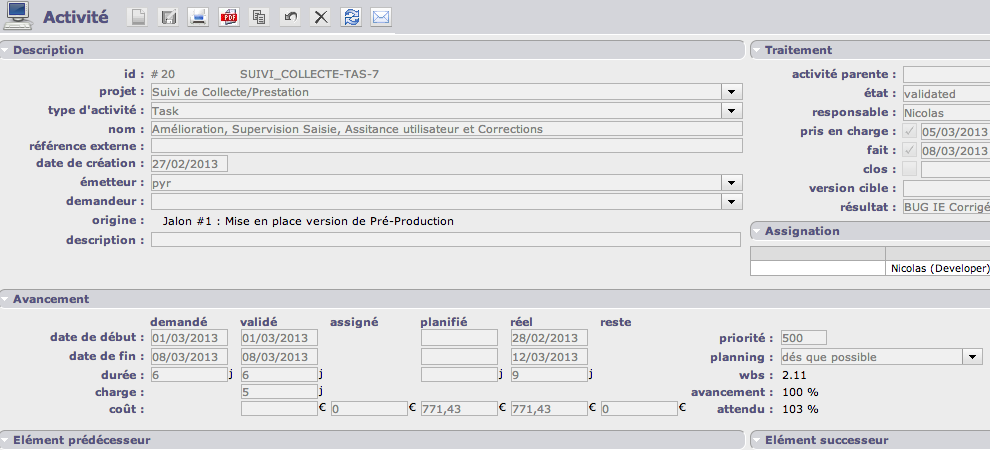

12 Mar 2013 18:04 - 12 Mar 2013 18:06 #3 by pyr
Comme j'ai vue sur votre profile que vous étiez en France je suppose que vous parlez français...
Merci pour les informations, j'ai fait les modifications sur les titres des mails est cela semble ok. Par contre pour les informations sur les coûts j'ai modifié le paramètre comme vous l'avez indiqué (cf. copie d'écran 1) mais cela ne semble pas fonctionner (cf. copie d'écran 2).
S'agit-il d'un bug (nous somme sen version 3.1.4) ou manque t'il un paramétrage ?
Merci d'avance
Last edit: 12 Mar 2013 18:06 by pyr. Reason: Manque copie d'écran
12 Mar 2013 18:17 #4 by babynus
Le paramétrage est correct.
Par contre, il n'est effectif que pour les nouvelles connexions.
Si le user de profil "Chef de projet externe" était déjà connecté, il travaille encore avec les anciens paramètres.
Il faut donc le déconnecter pour qu'il récupère le nouveau paramétrage.
12 Mar 2013 18:19 #5 by pyr
J'ai également testé cela et le résultat est le même.
12 Mar 2013 18:54 #6 by babynus
Il semble qu'il y ait un problème.
Je regardes ça.
