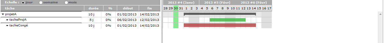

j'ai un projet A qui contient deux tâches:
tacheProjA : début 06/02/2013 fin 12/02/2013
tacheCongé : début 01/02/2013 fin 07/02/2013
en revanche sur le planning j'ai ça :
aussi je ne comprends pas pk j'ai une couleur rouge pour tacheCongé :unsure:
merci en avance.
31 Jan 2013 15:04 #2 by JCDe
Ta date de congés glisse au 14/2 alors que tu as demandé qu'elle se termine le 7/2 => Donc l'activité passe en rouge
01 Feb 2013 11:30 #3 by majda
merci pour ta réponse :-)
mais ce que je veux c'est l'inverse en fait !! la tacheProjA devient rouge et décale en 2 jours :/
01 Feb 2013 14:18 #4 by JCDe
Ta tache A doit être de priorité plus haute (sous projectorria 1 est le plus prioritaire et 999 le moins)
Tu mets 450 pour A et tu laisses 500 pour congés
En principe les congés sont plus prioritaire que les activités car difficilement modifiable....)
