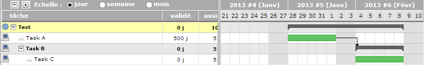

I just tested : it work fine for me
If just assigned
- 5 days for user A on task A,
- 5 days for user B on task C
Planning mode always : "as soon as possible"
Could you detail your test case ?
- show print screen
- assigned work on tasks
- planning mode of each task
THX

I did not set any date in my example.
I just ran planning calculation...

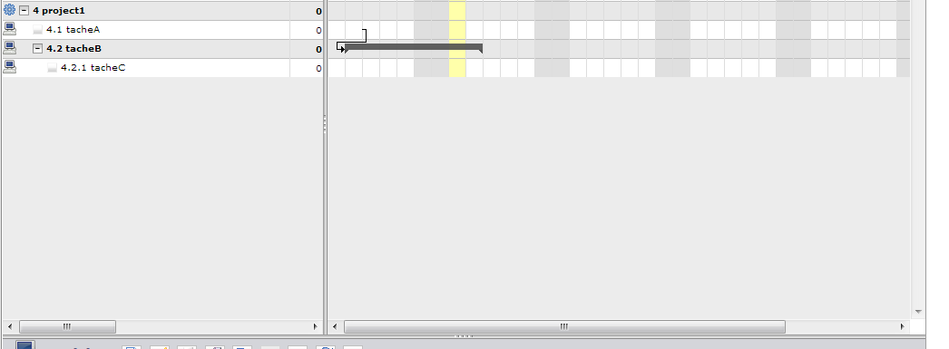

28 Jan 2013 11:40 #5 by majda
Replied by majda on topic Re: PB de calcul planning
dans ce cas j'ai mis la date de début de la tache B avant A et il n y a aucun investissement quand j’insère celle de B même qu'elle est successeur de A.

Les tâches n'apparaissent pas sur le Gantt. :unsure:
Ce comportement apparaît généralement quand on n'a pas renseigné de charge sur les tâches, avec un mode de planif "dés que possible", ou que le planning n'a pas été recalculé.
:evil:
Pour rappel :
- Project'Or RIA planifie de manière "pilotée par la charge" : pas de chare = pas de planning
- Le seul mode qui déroge à cette règle est "Durée fixe"
- Le calcul du planning n'est pas automatique, il faut le lancer manuellement
