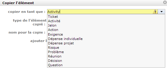

Hello babynus,
j'ai un problème de traduction lorsque j'utilise la fonctionnalité de copie (Activité et Jalon) :
Le plus étonnant c'est que ce problème n’apparaît qu'avec la langue française (espagnol, allemand, russe ... fonctionnent très bien).
Pourtant dans mon fichier tool\i18n\nls\fr\lang.js j'ai bien :
Activity: "Activité",
La seule piste que j'ai trouvée dans le code est que au clic sur le bouton de copie, il passe par jsonList.php et $_REQUEST contient ceci :
critValue = undefined //alors qu'il devrais contenir Activity
critField = scope
dataType = idType
listType = list
required = true //sinon on peut le mettre à false pour laisser vide par défaut non?
Voilà tous les éléments que j'ai pu rassembler, je continue à chercher
Merci d'avance :)

14 Dec 2012 17:22 #2 by babynus
Bonjour,
Je ne peux pas reproduire.
Tout se déroule correctement pour moi en français.
Pourriez-vous essayer de :
- nettoyer le cache de votre navigateur
- vous déconnecter / reconnecter
- réessayer.
Merci.
17 Dec 2012 09:20 - 17 Dec 2012 09:54 #3 by a.mikael
C'est fait, mais comme je le pensais, ça n'a eu aucuns effets :S
Est-ce qu'un truc comme ça pourrait marcher ?
if($_REQUEST['critValue'] == "Activity"){$_REQUEST['critValue'] == "Activité";}
Si oui, à quel endroit ? Car j'ai essayé de le placer au début du fichier jsonList.php, mais aucun résultats.

17 Dec 2012 14:11 #4 by babynus
Non, ce que vous proposez ne peut pas marcher.
1) Pourriez-vous tester sur la base de démo : reproduisez-vous le même comportement ou cela fonctionne-t-il correctement ?
2) Pourriez-vous vérifier le contenu de la table copyable ?
Ca devrait ressembler à :
id name idle sortOrder
1 Ticket 0 10
2 Activity 0 20
3 Milestone 0 30
4 IndividualExpense 0 40
5 ProjectExpense 0 50
6 Risk 0 60
7 Action 0 32
8 Issue 0 80
9 Meeting 0 90
10 Decision 0 100
11 Question 0 110
12 Requirement 0 35
3) Si cette table est correcte, pourriez-vous essayer de remplacer "Activité" par "Activite" (sans accent) dans /tool/i18n/nls/lang.xls, et reteser après avoir vidé le cache de votre navigateur.
Merci
17 Dec 2012 15:28 - 17 Dec 2012 15:30 #5 by a.mikael
Sur la démo, l'erreur ne se produit pas.
Ma table copyable correspond bien.
Et j'ai pensé aussi à l'accent dans \tool\i18n\nls\fr\lang.js
Mais le problème est identique pour l'onglet Jalon (Milestone en anglais).
Et n’apparaît pas pour Ticket et Action car la traduction anglais/français est identique.
Last edit: 17 Dec 2012 15:30 by a.mikael.
18 Dec 2012 10:39 #6 by babynus
Can you try to replace code in /view/js/projectorDialog.js, line 3284, from
function copyObjectTo(objectClass) {
  dojo.byId('copyClass').value=dojo.byId("objectClass").value;
  dojo.byId('copyId').value=dojo.byId("objectId").value;
  dijit.byId('copyToClass').set('displayedValue',i18n(objectClass));
  dijit.byId('copyToName').set('value',dijit.byId('name').get('value'));
  dijit.byId('copyToOrigin').set('checked','checked');
  copyObjectToShowStructure();
  dijit.byId('copyToType').reset();
  //if (dojo.byId('copyClass').value==class) {
    var runModif="dijit.byId('copyToType').set('value',dijit.byId('id"+objectClass+"Type').get('value'))";
    setTimeout(runModif,1);
  dijit.byId('dialogCopy').show();
to
  //dijit.byId('copyToClass').set('displayedValue',i18n(objectClass));
  for (var i in copyableArray) {
    if (copyableArray[i]==objectClass) {
      dijit.byId('copyToClass').set('value',i);
Refresh your browser cache and try again.
