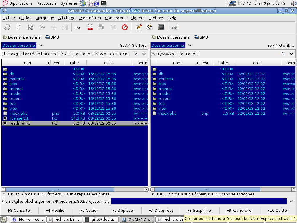

06 Jan 2013 16:14 #3 by gille39
Merci pour les explications précédentes.
Je désire faire une mise à jour de projectorria 1.9.1 à 3.0.2 !
A titre de sécurité, je suis arrivé à installer une copie sur un autre serveur !
Encore débutant, j'utilise pour la gestion de mes fichiers "gnome-commander"
la saisie d'écran annexée montre bien ma dernière situation.
Dans la partie droite, j'ai le détail du dossier " projectorria" fonctionnel et actuellement sur le serveur
et dans la partie gauche, le dossier décompressé projectorria 3.0.2. !
Dans les forums, je lis
< Une façon simple de le faire est de renommer projectorria à my_own_application (ce que vous auriez dû faire la première installation ) Et copiez pas écraser votre my_own_application.
Ne remplacez pas les uns avec les autres: il y a des fichiers existants qui doivent être gardés:
- / Tool.parametersLocation.php
- / Fichiers du répertoire
Je ne comprend pas ce que je dois faire !
Merci pour la bonne suite
gille39
06 Jan 2013 18:25 - 06 Jan 2013 18:26 #4 by babynus
Voici la procédure, avec comme exemple de répertoire d'installation /var/www/projectorria (par défaut sous Linux)
- sauvegarder la base de données (on n'est jamais trop prudent :evil: )
- dézipper la nouvelle version, ce qui va créer locallement un répertoire projectorria
- remplacer le répertoire d'installation cible /var/www/projectorria par le répertoire projectorria dézippé
- vérifier que les droits sur les répertoires n'ont pas été modifiés par la copie ;)
- se reconnecter à l'application avec un compte admin
=> la base de données va être mise à jour automatiquement :woohoo:
=> C'est fini !
Ce n'est pas plus compliqué. B)

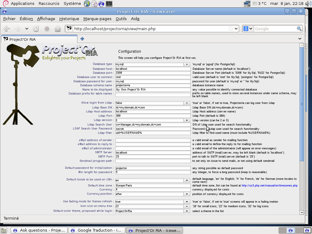

06 Jan 2013 19:07 - 08 Jan 2013 22:34 #6 by gille39
Encore une Question !
au démarrage de projectorria, on ne passe pas par la demande d'utilisateur/pass mais arrive de suite à la page de configuration ?
Un tout grand merci pour tout !
pour être plus précis, je ne sais pas me logger en "admin" puisqu'il passe directement à la page de configuration !
comment faire pour avoir d'abord la page de login ?
Merci d'avance
gille39
